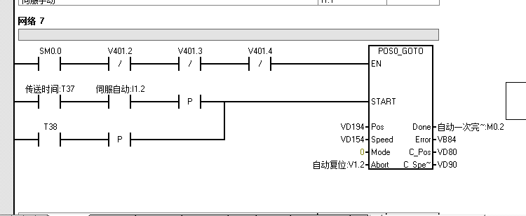

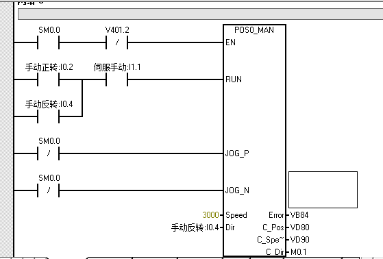

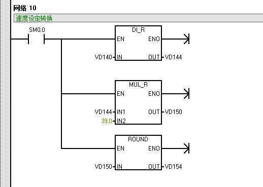

回复:S7-200带253模块手动自动运行问题
i delweis~
注册时间:2014-07-01
发布于 2015-02-13 08:42:43
2楼
第一个是触摸屏上输入的速度,然后转换成脉冲数,第二第三个是自动和手动
