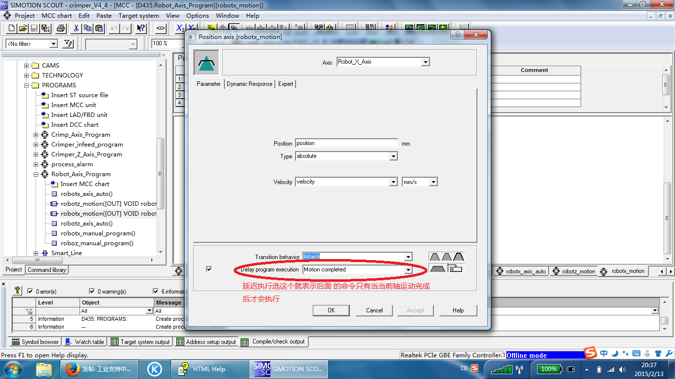

各位前辈:
小弟有个问题请教,我有一个simotion d435-2,我想实现以下功能,请问该如何做?
1.控制两个轴实现位置控制,分别为轴1和轴2,轴1和轴2的位置控制命令写在一个MCC程序里,分配给运动任务1,当轴1运动过程中出现故障时,轴2不能启动运行,也就是只有当轴1到达要求的位置后,轴2才能开始运动。
2.我目前出现的情况是,当轴1运动过程中出现故障时,轴2也会运行,问过西门子400,他们说只要写程序是按我的附件图片上写就不会出现这种情况,但我按附件的图片写的测试程序,测试下来的结果就是当我轴1运动过程中出现故障时(没到达要求的位置),轴2会运动。
