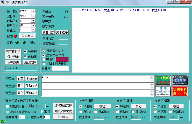

主程序
Network 1 // 网络标题
// 网络注释
LD SM0.1
MOVB 16#09, SMB30
MOVB 16#B0, SMB87
MOVB 16#0A, SMB89
MOVW 50, SMW90
MOVW 100, SMW94
ATCH INT0, 23
ATCH INT2, 9
ENI
RCV VB100, 0
Network 2
LDB= SMB86, 0
TON T40, 10
Network 3
LD T40
= Q1.0
INT_0
Network 1
LD SM0.0
INCW VW200
Network 2
LDB= SMB86, 16#20
MOVB 10, SMB34
ATCH INT_1:INT1, 10
CRETI
NOT
RCV VB100, 0
INT_1
Network 1
LD SM0.0
INCW VW202
Network 2
LD SM0.0
DTCH 10
XMT VB100, 0
INT_2
Network 1
LD SM0.0
INCW VW204
Network 2
LD SM0.0
RCV VB100, 0
监控SMB86=64 也就是SM86.6=1 接收信息功能终止:输入参数错误,或无起始或结束条件
VW200,VW202 ,VW204分别计数三个中断运行几次,结果从PLC上电 到用串口软件向PLC发送数据,每个数据都是“0”
就像芳侠说的那样 我没有理解自由口,所以调试就错误了,但是我不知道错在哪里
我用软件发送 “4 0A” 不对吗 软件一定没问题
