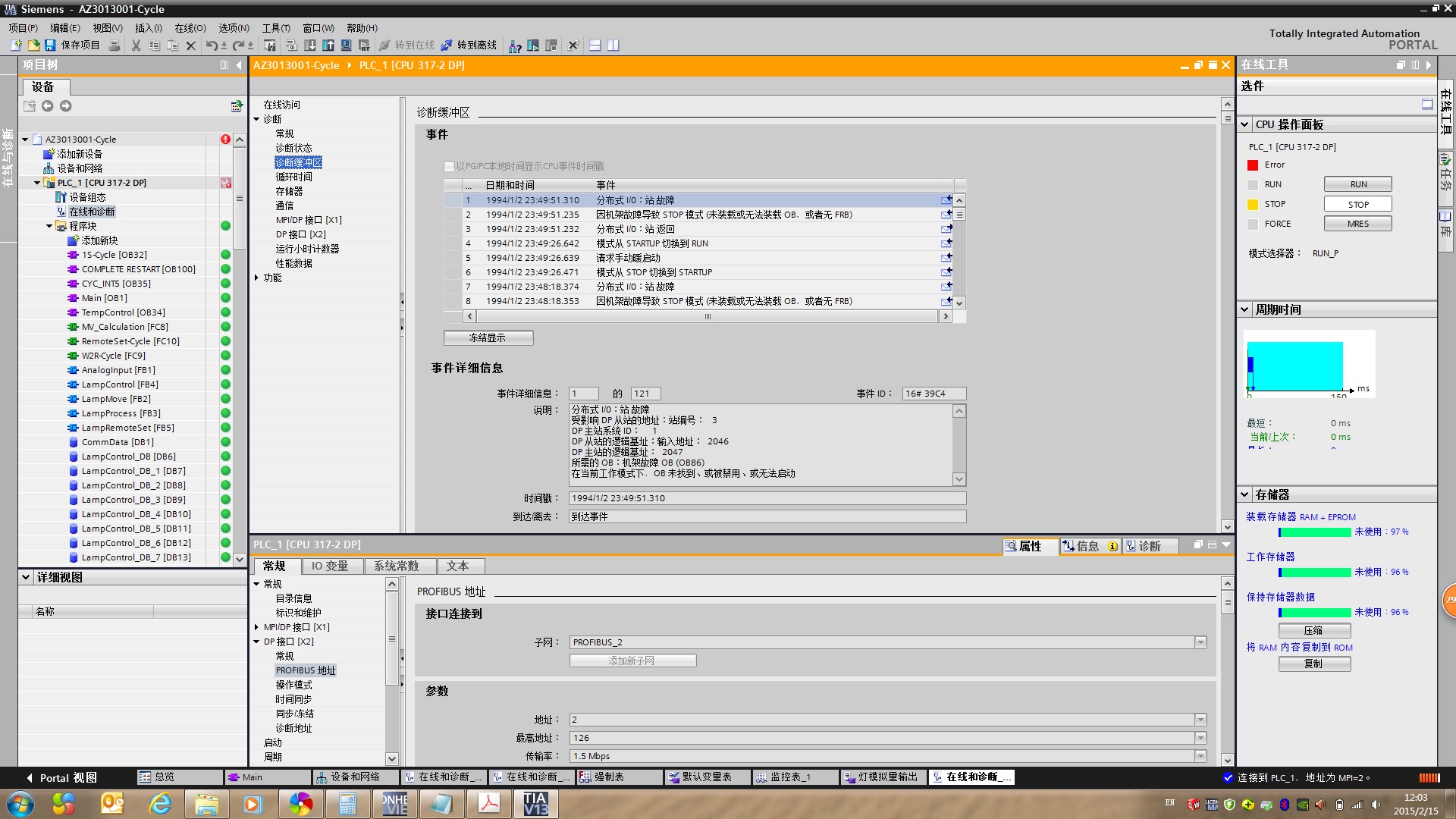

CPU为317-2DP,挂了3个IM153-1作为分布式I/0采集温度。从CPU到IM153的电缆大概20m,3个IM153之间的电缆大概1m。
CPU上的DP头及最后一个IM153上的DP头设置为On,另外2个为OFF,IM153上地址拨码分别为3,4,5,与组态地址一致。
现在的问题是始终只能确认第一个IM153的存在,后面2个都识别不出来。
错误诊断见附件
请教下问题大概在哪里?需要设置哪些参数?
