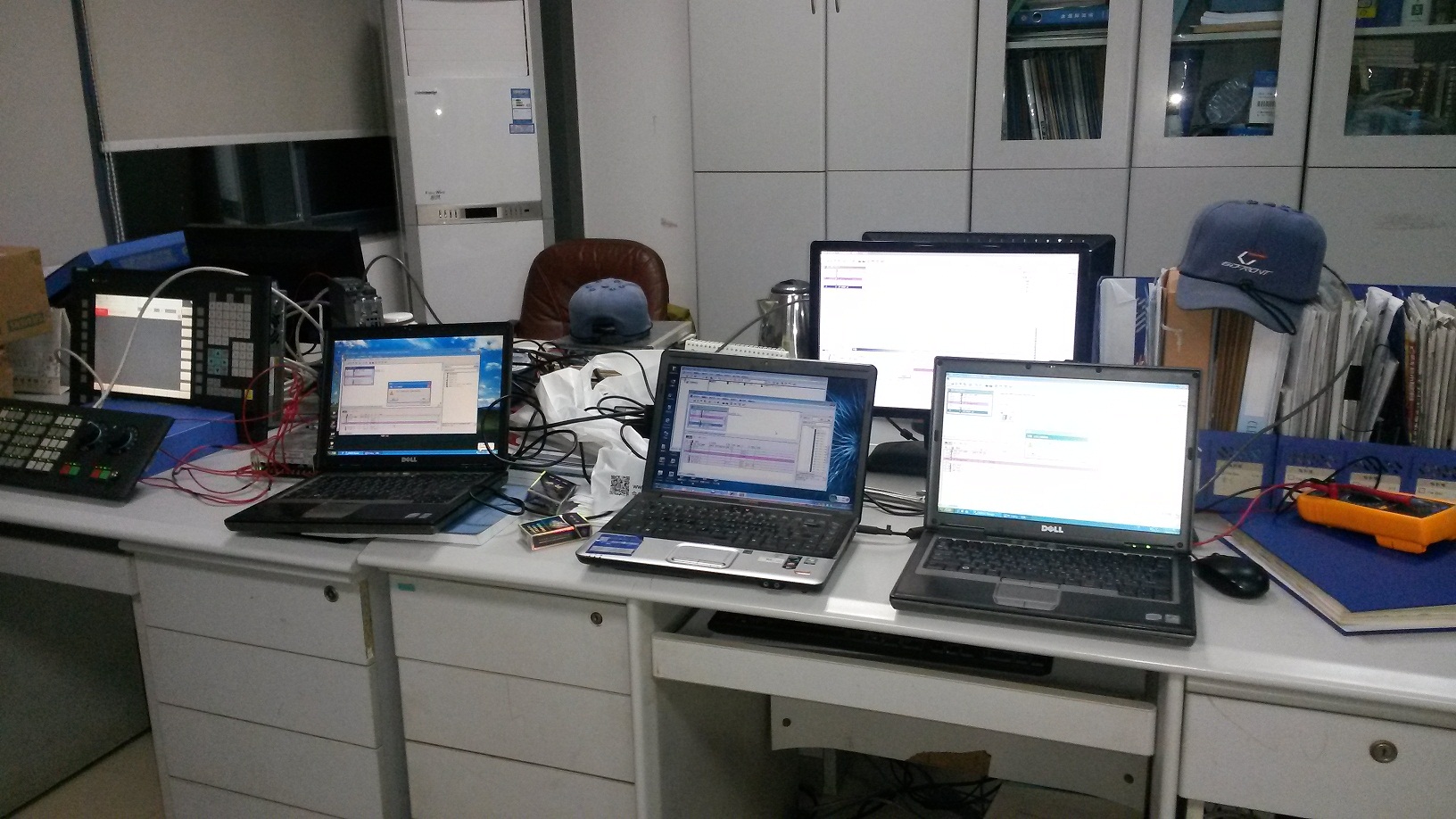

我用的NCU是710.2,STEP7的软件是V5.5的安装的TOOLBOX是V4.5.16的。CF卡是V2.5SP1HF1。
电脑是DELL D630 系统软件是WINDOWS XP PRO SP3(采用另外4台电脑试过)。

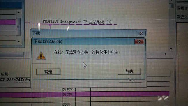

9、弹出下载报警对话框
下载(33:16656)
在线:无法建立连接。连接伙伴未响应。
10、点击确定出现以下内容
下载(13:31)
无法建立到模块PLC 317-2DP (R0/S2)的连接。
整个操作过程序是这样子的,希望高手指点江山,非常谢谢!
我用WINSCP与NCU连接可以连接上,SC SHOW IP,发现各接口的IP都是默认值,CMD 中PING 也可以PING到
用VNC连接 192.168.215.1及端口5904,5900和192.168.214.1都连接不上。
我怀疑1、CF卡有问题;2、STEP7软件的版本太高。
