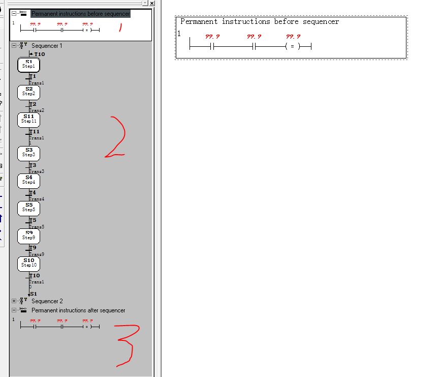

回复:关于S7_GRAPH的循环问题,也请xkqxwhz进来一下

楼主,程序扫描的顺序是这样的,OB1扫描到GRAPH块FB1的时候先扫描FB1中前处理部分的程序,然后再扫描顺序步,最后扫描后处理部分的程序,结束后返回OB1继续扫描FB1后面的程序,直到扫描到最后一条指令后返回OB1 的第一条指令,如此反复循环。
CPU扫描到激活程序步后会扫描这个激活步所带的附属程序(也就是你例子中的FC111),扫描完附属程序后,再扫描转换条件如条件不满足会直接跳到GRAPH块的后处理程序部分,扫描完成后返回OB1再接着扫描GRAPH块后面的程序。
