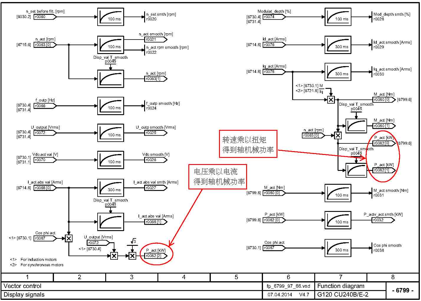

回复:变频器中R0082有功功率参数的可信度

问题很感兴趣,但不知道楼主的理论计算是从何而来的?难道r0082的理论计算有问题吗?
