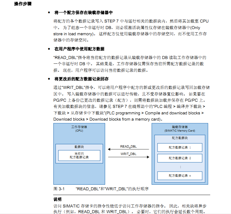

存储卡是可以储存配方,保存数据的。另外对数据的Trace记录,也会存在卡上。类似于常用的SD卡,这个常用的SD是指?据我所知,AB ControlLogix的存储卡是不能用程序进行读写操作的,功能比西门子的还少。
