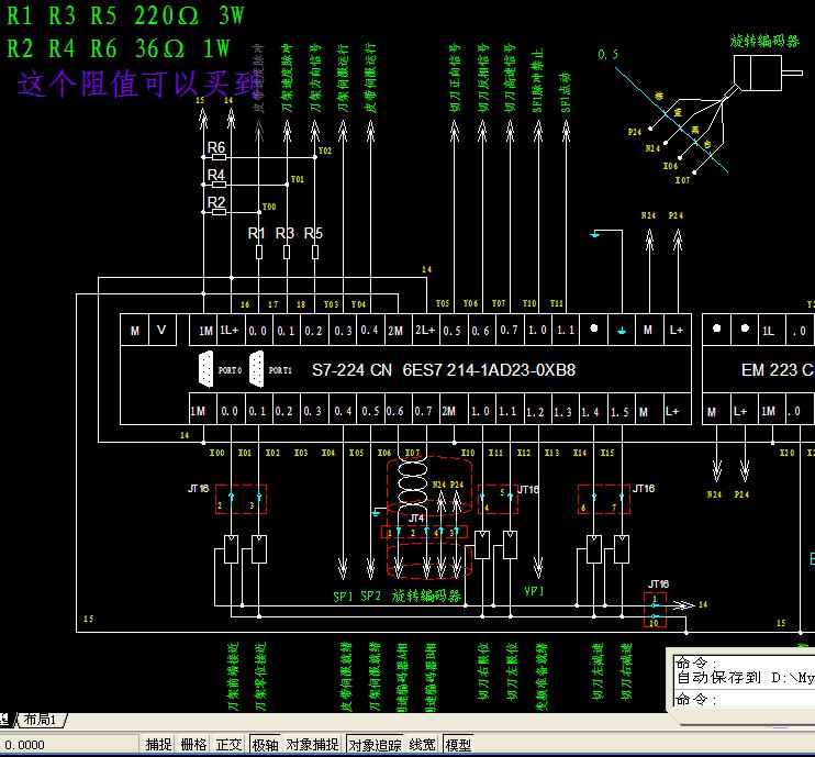

ok,图都截出来了。
我真看不明白了。第一段说hsc0 3 的12模式使用两个端口,第二段说不用接线。是什么意思?
但是明摆着我做的设备就使用了hsc3的12模式计算高速输出脉冲和另有两个接近开关接在I0.0和I0.1上面。
我选择相信事实,而不相信书籍。
看这个贴:
http://www.ad.siemens.com.cn/club/bbs/post.aspx?b_id=3&a_id=968137&s_id=3&num=46#anch
和这个图:
自老早的时候我就开始这样用的了。有什么不一致的以实物为准。
