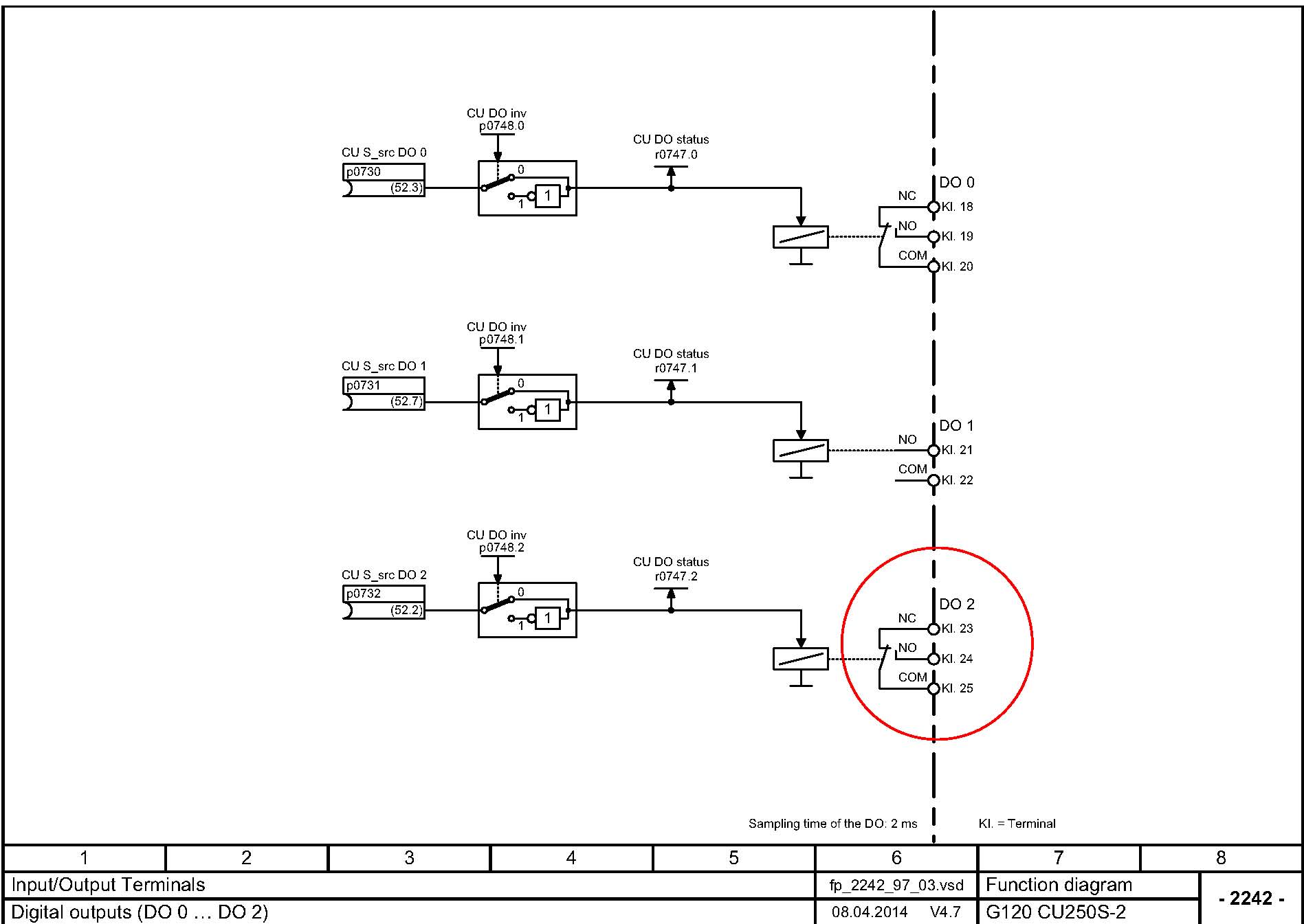

回复:G120变频器CU250系列IO点故障率好高,筒子们,有木有,有木有?
令狐冲2012
    184
    10
    31
注册时间:2014-01-18
发布于 2015-02-28 20:01:49
5楼
以下是引用kdrjl在2015-02-28 19:43:10的发言 >4楼
按说用的就是干触点呀,怎么会坏呢?检查下它的工作电流吧,可能触点的电流超了?要么是电压太高了?你用的电压和电流是多少呢?
1、这个问题的产生主要还是与抱闸线圈有关!
2、因为继电器的线圈是一个很大的电感,它能以磁场的形式储存电能,所以当他吸合的时候存储大量的磁场。当继电器的线圈断电,但是线圈里有磁场。这时将产生反向电动势,很容易击穿其他电路元件;
3、续流二极管在电路中反向并联在继电器或电感线圈的两端,当电感线圈断电时其两端的电动势并不立即消失,此时残余电动势通过一个二极管释放;
