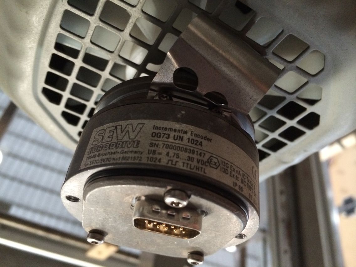

编码器已经选好了,更改比较困难了,是电机自带的装在电机风页上的,1024 A/B/Z相的编码器。
见图:
“现在轮到我有个问题了。你为何不把编码器直接接到伺服的脉冲输入端?”答:如果我选用这种方法,伺服驱动器接收的是5V的脉冲输入,这个编码器输出的是24V A/B脉冲,编码器不能直接接脉冲进去,是否要串电阻进去?
“伺服一般都会有一个端子可以切换信号源的,你可以把这个信号进行切换端子控制和脉冲控制之间。”答:“切换信号源端子”有这样的功能?好像没有看见,我用的是施耐德Lexium23D 系列伺服(是台达代工的,功能控制跟台达的一样)。怎样“切换信号源端子”控制能否说详细一些?
