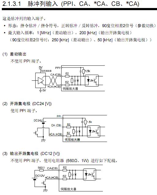

富仕伺服器的命令脉冲接线是这样的:
线性驱动,可以。
12伏信号,可以。
24伏信号,可以。
