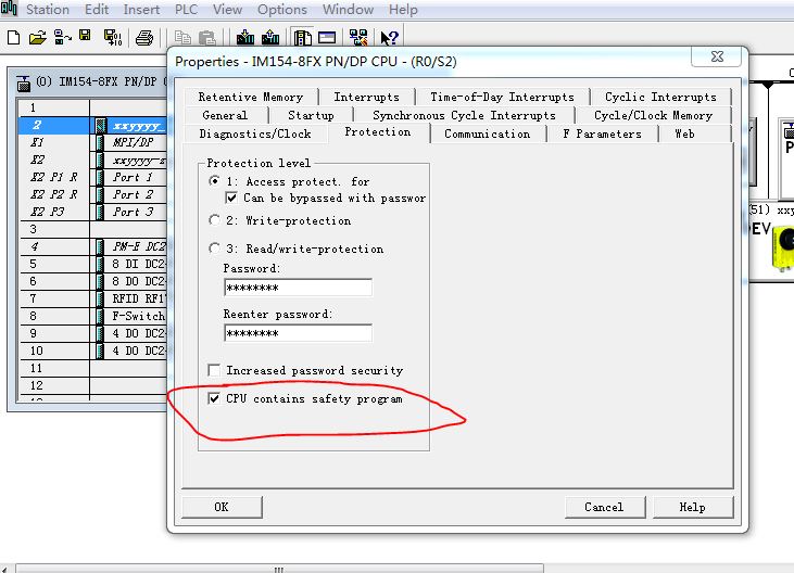

楼主在CPU的保护属性里把“CPU CONTAINS SAFETY PROGRAM"这个选项去掉试一下看看。
