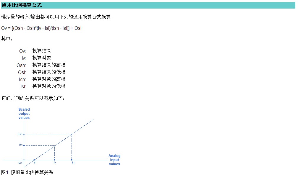

回复:刚接触PLC,求助,用224xp采集压力变送器信号,模拟量程序怎么编写,麻烦各位了!

截图自“西门子 S7-200 · LOGO! · SITOP 参考”。对于200plc,4-20ma对应的数字量就是6400-32000.Iv=aiw;Osh=5.0;Osl=0.0;Ish=32000;Isl=6400;对到公式套用即可。要先用i_di将aiw转换成双整数,再用di_r转换成浮点数再计算。
