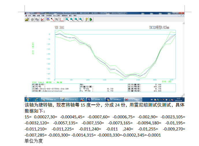

quote:以下是引用唯有杜康在2015-03-04 13:15:16的发言:
补偿没有生效吧。
你可以试着任意改一个比较大的数,看看有无明显变化。
还有就是你的数都非常小,单位应该都是mm/度。可能你的机床设备分辨率都达不到这些吧。
回头改一个大一点的数看看
