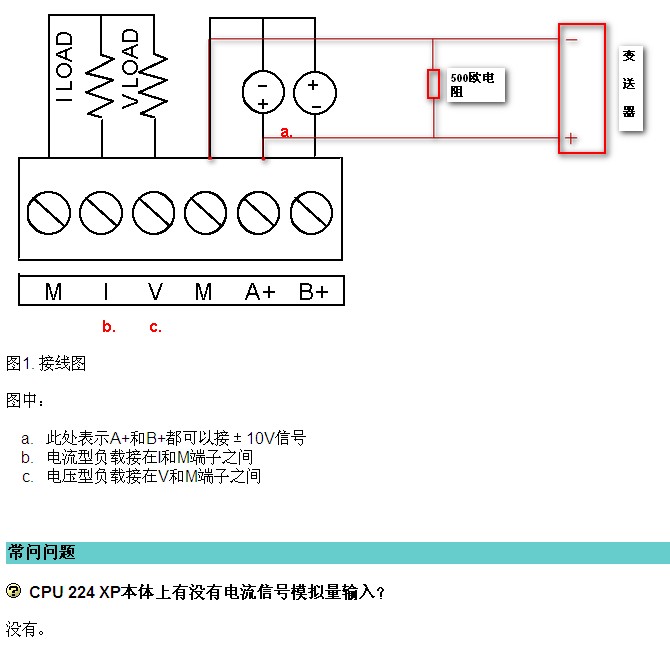

[不客气,共同学习。希望能帮到你。
用注射器给压变一个压力信号?这个就要看你的传感器了。
