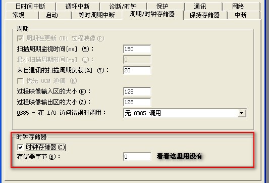

"那个m点同属一个字节的其他m点,发现有几个点有不太规律的0/1跳动现象"
