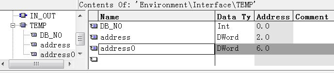

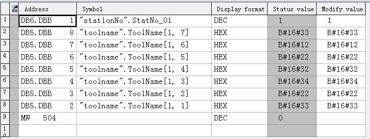

老学童老师,我的数组是有256套,通过StationNo手动的输入完全可以模拟的。我的数据#address0确实没有经过转换,我现在又经过转换了,我把所有的程序都贴上了,大家看看。
我程序的思路(指针装载这些都不讲了):
通过站号(StationNo,如1)来确定dbb的地址(如StationNo=1的时候,要找到Db5.dbb8),那么,
L DBB [#address0] //这种装载方式都不对,#address0已经定义成了Dword了。
赋值给DB5.dbb8=16#0033,但是MW508 和#MZ没有输出。
