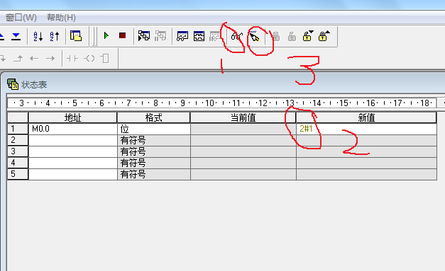

打开状态表
1.点击状态表监控按钮,红圈内,地址栏输入M0.0
2在新值一栏输入1,红圈内,M0.0有两个状态0和1
3点击写入按钮,红圈内,M0.0接通
