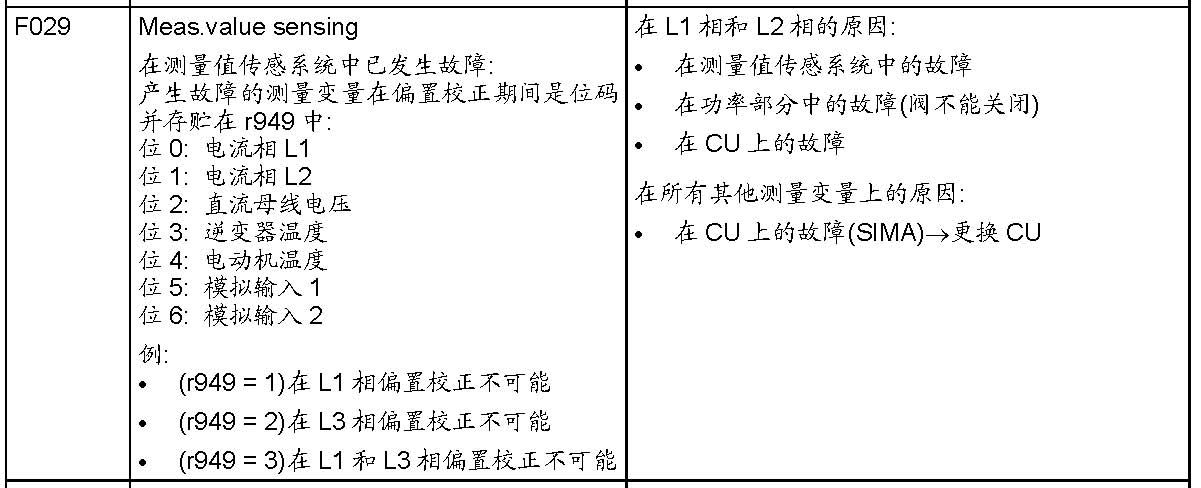

干嘛这么盲目的置换CUVC呢?你应该在出现问题后,先看看r949的故障值,然后再有针对性的去处理问题。
