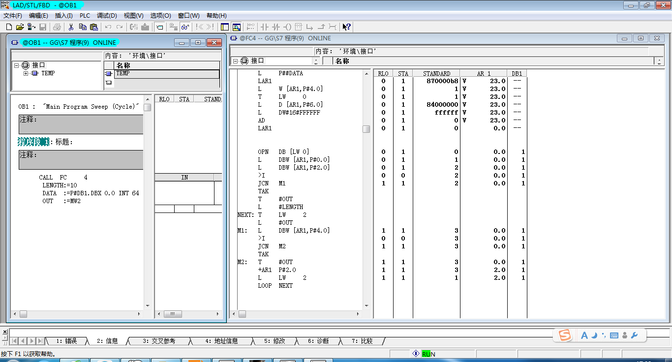

实例1:我之前编写在三个整数里面找出最大的值,程序模拟成功了(没有使用loop指令)。
实例2:现在想在10个整数里面甚至更多,然后我就是用LOOP从新编写。将LENGTH赋值为3的时候,得到的结果和实例1相同,但是当LENGTH的值大于3的话,得到的结果还是实例1中的结果,为什么我的LOOP指令无法循环, 请问各位大侠,这个程序那里有问题呢?想了很久还是想不出来。
