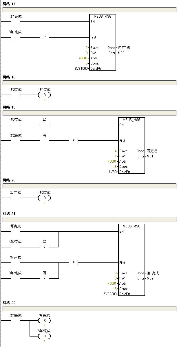

以下是引用Laohuai在2015-03-06 23:56:26的发言 >5楼
注意:写这个标志位在执行“写”和“读3” MSG的时候不可变位。
谢谢老师 给的参考
