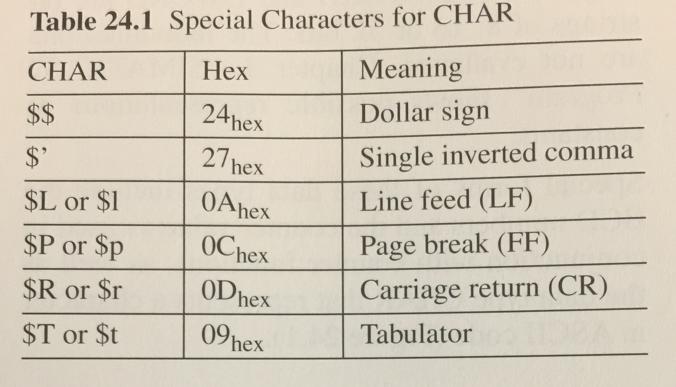

呵呵,关于显示‘$$',这与STEP7字符变量(Char)特殊字符的定义有关,而$恰好是一个特殊字符,其他还有几个特殊字符如下表所示:
这可能与'$'是字符串的起始标记有关。
