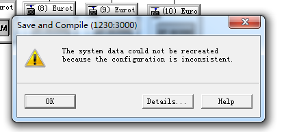

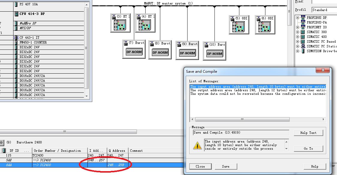

现场有一台400的CPU,通过PROFIBUS下面挂了几个从站,其中有四个从站是欧陆的仪表。在打开上载到电脑的硬件组态后,点编译显示如图所下的谈窗口。
随后在根据提示中找到报错的地方,图中红色标出的地址。

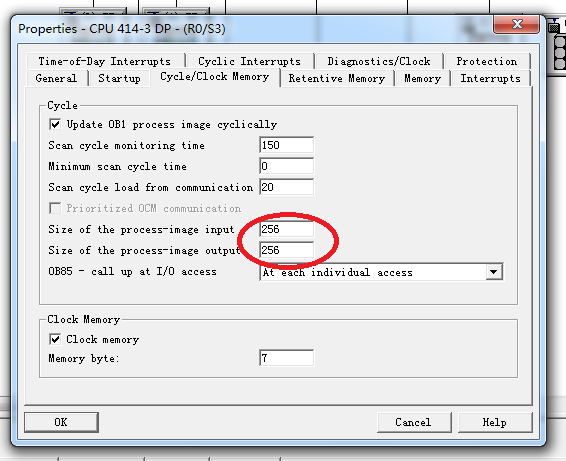

在CPU的选项里面找到了这个地址,把这个地址改大后,编译能正常通过,无报错。
问题一:为什么CPU里面的程序备份出来后,编译不能通过,且设备无明显异常的现象。
问题二:更改CPU后面加载的地址后,会对程序产生什么可能的影响。数值改大后无弹窗,改小后有弹窗,提示可能需要程序重新编写。希望大家指点一下的,谢谢大家了!
