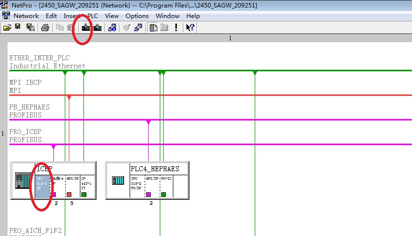

下打开组态网络后,点击其中的一个CPU,让后点下载,CPU重新启动,然后用电脑就可以把CP地址查找出来了。
