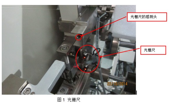

   在用户现场,我们看到该设备使用的是S7-1500系列的PLC作为控制系统。在设备进料旋转轴的两侧,分别安装了光栅尺,用以对设备的移动距离进行计数,之后转换成位置数据来控制设备的给进距离,同时将设备与旋转轴之间的距离保持在一个相对固定的值上,从而保证工艺的要求。
   现场的光栅尺安装在轴的两端,通过计数来记录位置。但该光栅尺与传统的编码器相比,多了一个“复位”功能。
所谓“复位”功能,在光栅尺的手册中,称为“当前位置通知输出功能”,指的是将当前位置相对于编码器的零点之间的计数值的差值进行输出。即当光栅尺的感测头被模具碰到时,PLC就通过一个DO输出连接至光栅尺的“复位”信号,“复位”信号的下降沿将触发光栅尺将模具此刻的位置与编码器的“零”位置之间的差值进行输出,之后PLC根据该数值来调整模具与旋转轴之间的初始位置。由于每次设备重新上料的时候,都需要重新调整初始位置,因此该功能在每个工序开始时都会执行。

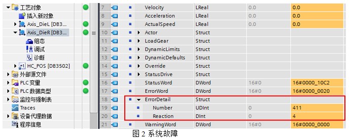

        但只要系统执行该功能时,往往就会在S7-1500系统中得到一个“编码器故障”的报警和错误(图2):
从手册中,可以查到相对应的故障信息,表示这是一个“编码器故障”:
   而一旦检测到该故障,则系统将进入“standstill”状态。从而导致设备停机。
        并且该故障仅在执行“复位”功能时才会出现,一旦进入正常生产状态,该故障不再出现。
