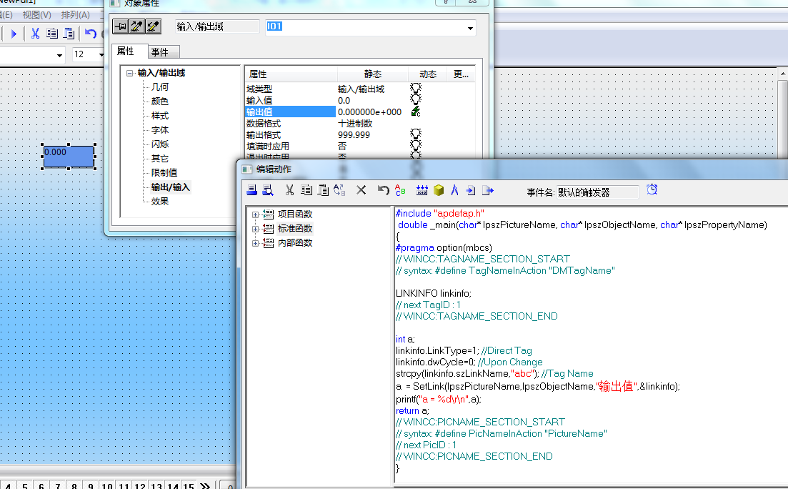

回复:Wincc中输入输出域自动关联变量

前辈,我写了这样一段程序,测试了一下,结果函数SetLink(lpszPictureName,"IO1","OutputValue",&linkinfo);的返回值为0,这是怎么回事?能帮我看看吗?
