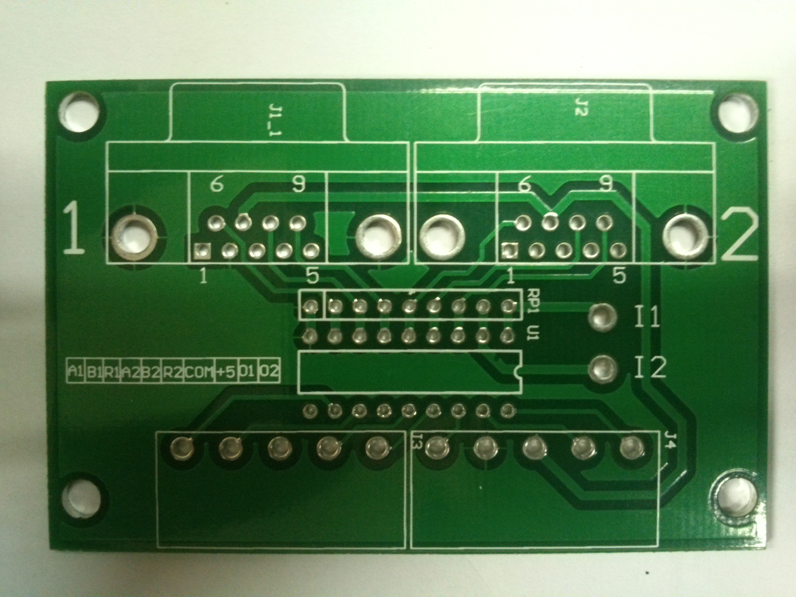

这就是致命错误。以后维修呢换PLC呢?花一点钱,五十块左右买一块转换电路板吧。
这是8路5伏变24伏的电路板。做成两相光栅尺两把的转换。另有两路额外的转换。别看是光栅尺,其实拆开就是8路独立的。
你这批货多少数量啊?一个plc要接多少路5伏啊?
