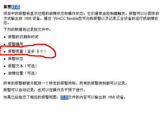

大家好,一台注塑机在查看HMI报警历史时,发现报错:80052 对记录文件SS_32_AlarmHistory 读取访问时出错(如图)。查看HMI报警帮助:80052 无法读取日志, 检查日志和指定的路径。我们检查了存储路径等参数,没有发现存储路径变化。。。
因为前期增加过离散量报警,新增了1个触发变量,是不是因为这个原因造成的?超过了最大的触发变量上限?(如图)
