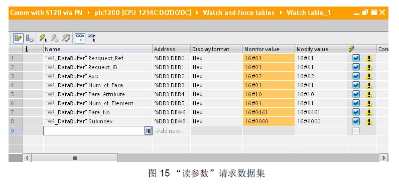

关于PLC非周期性读写CU的参数,程序实例和PDF里面描述的表格对不上。

A0607_通过PROFINET实现S7-1200与SINAMICS S120 通讯
用PLC控制驱动,要需要读取 P2000 P2002 P2003 等等。
PDF表格:
如果我需要读取P2000 P2002 P2003 要怎么列参数呢?
那改驱动参数呢?
