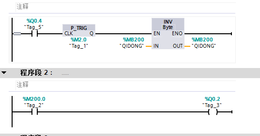

回复:一个按钮实现启停怎么做?
lo-k
    204
    31
注册时间:2004-02-25
发布于 2015-03-16 19:20:23
14楼
直接用字节取反指令,取字节最低位作输出。
