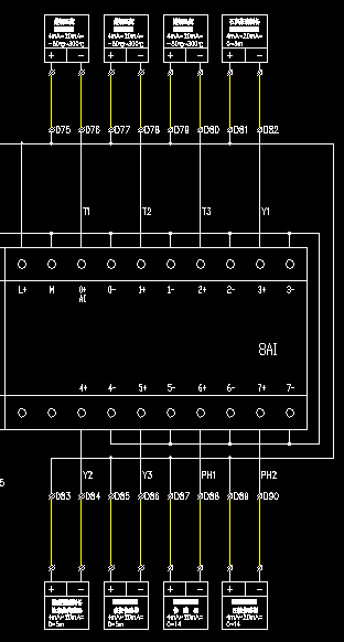

SM1231与两线制传感器应用
高广琨
注册时间:2015-03-17
SM1231与两线制传感器应用
1661
2015-03-17 19:31:34
SM1231模块和两线制4--20MA传感器,博途中已经设置为4--20MA,由DC24开关电源单独供电,开关电源的+,接传感器的+,传感器的-接SM1231的0+,SM1231的0-,接开关电源的-,当CPU通电时传感器上的LCD显示就没有了,同时模块和CPU超限报错,当CPU断电时传感器上的LCD显示就正常了!请教高手解决!
