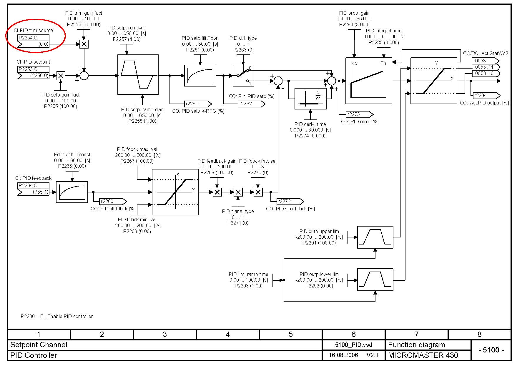

不错,描述问题比喻很贴切呦。
MM430也能做补偿的可以任意做0-100%的补偿。除了PID的附加给定,频率通道的主给定也有附加给定通道可以叠加补偿值的。
下面图示是PID调节器加的补偿
下面图示是主频率设定附加的补偿通道:
