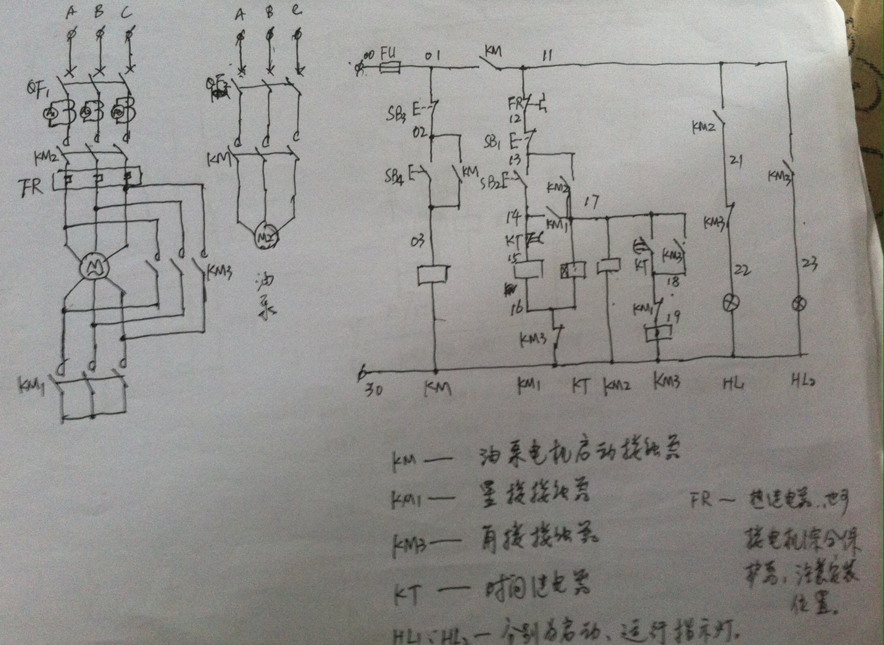

用硬件电路做星三角启动很简单的,原理见附图,好几年了,手绘的,供参考。当然,不计成本的话,用logo!就更简单了。
