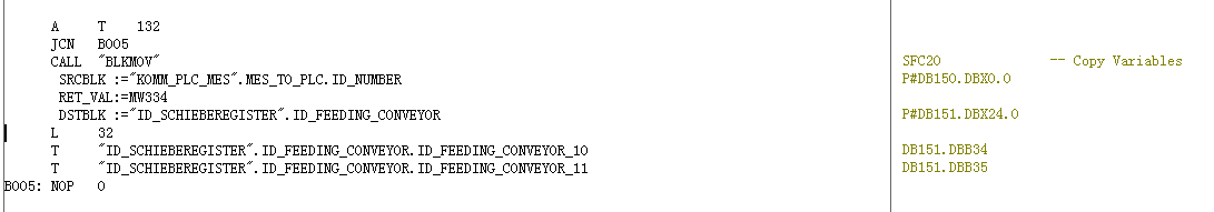

以下是引用老学童在2015-03-19 16:36:45的发言 >3楼:作者在这里采用的是符号编程,而要传送的数据是结构(STRUCT),相当于一个数据,因此,无需注明传送的数量,本例中传送12个字节。
以下是引用hexiangheng在2015-03-19 15:46:16的发言 >2楼:我想知道他复制的长...
引用2楼详细内容:
我想知道他复制的长度 多少个字节?
ANY 指针不应该是 P#DB150.DBB0 BYTE 10像这样的吗?
以下是引用老学童在2015-03-19 15:29:11的发言 >1楼:写到另外一个DB,...
引用1楼详细内容:
写到另外一个DB,即DB151.DBX24.0开始的数据区。
谢谢!
刚才我尝试了改了一下结构体 , 增加了2个字节,如下
结果程序变成
SRCBLK=P#DB150.DBX0.0 BYTE 12
RET_VAL=MW334
DSTBLK=P#DB151.DBX24.0 BYTE 12

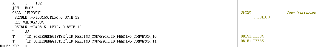

如图
手动修改成
SRCBLK=P#DB150.DBX0.0 BYTE 14
RET_VAL=MW334
DSTBLK=P#DB151.DBX24.0 BYTE 14
就显示成之前的 如图
所以估计是符号显示问题
