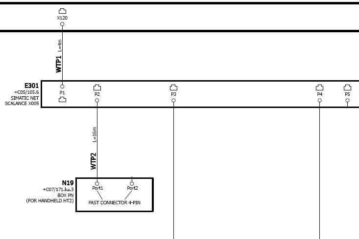

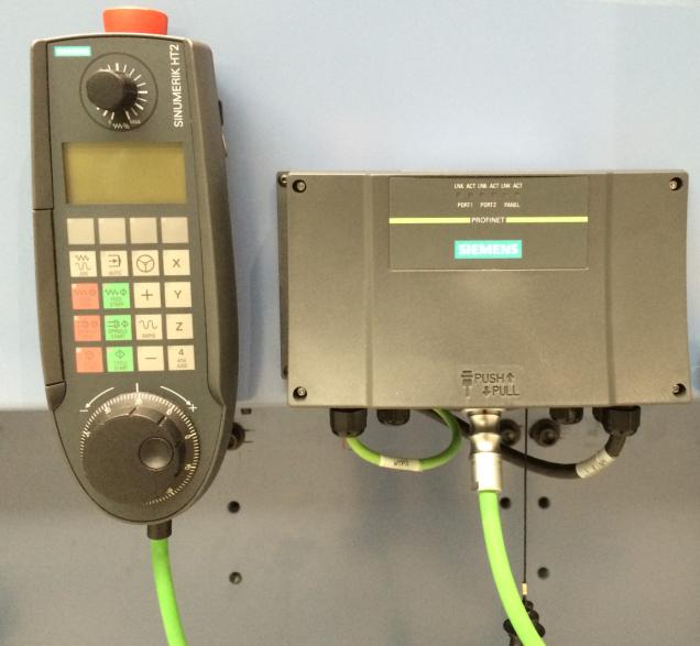

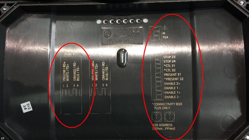

这里所述的是用PROFINET连接,不设IP地址,怎样通讯呢?
见下图:
HT2的控制盒(或称为连接模块)上的接口1通过西门子SINEMATIC NET SCALANCE 模块连接到NCU的X120组网。
