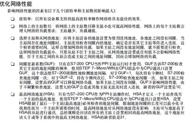

楼主继续试验:2,3号做主站,4号做从站,系统块通信端口最高地址设为3再试试看
其实系统手册有答案,参见附件
