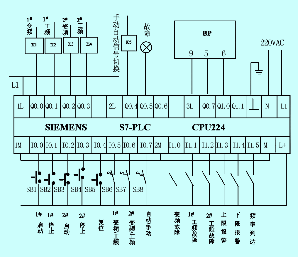

回复:各位大神 ,我想问一下,学PLC是用CAD具体是画哪种电气图呢

画图没有什么可以参考的吧,,你画什么都可以啊,一般来说PLC的都是模块的接线图,其实这个你看一下图纸就可以了,星三角,正反转慢慢的向复杂的画,PLC的图更简单,比如200模板,输入都差不多。
