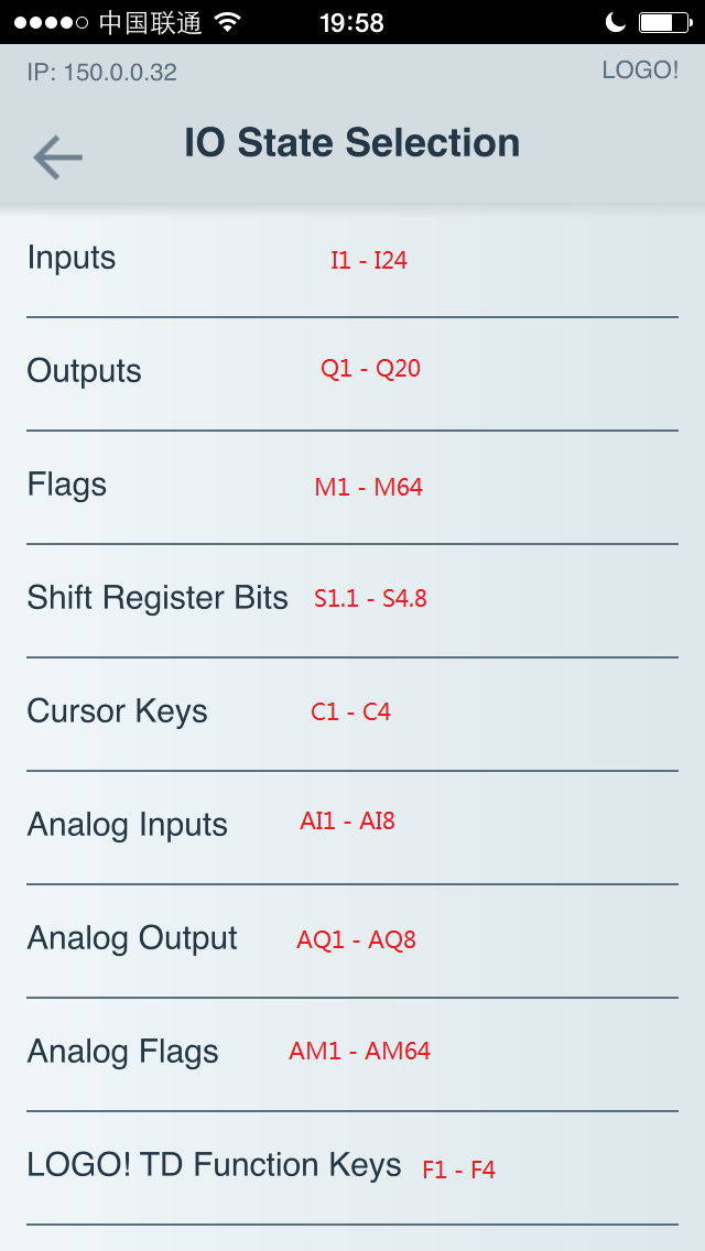

这个APP的监控功能:
点击 IO Status (IO状态)进入是下面的画面:
这些都是可以监控的“系统变量”。
选择进入后可以看到全部状态。点击下方“心跳”图标,进入曲线图(Trendview)模式,要想看哪个,勾选。然后点击曲线图放大。(5分钟的记录。可以左右拖动)
程序中自定义使用的那些变量,选择Variables 进入。输入变量,自己取个名称,选择变量类型。然后点击右上角保存图标,进入监控。
最有用的是下面的 Set Date and Time。进入后,当然是选择使用手机上的时间啦。
这对于那些调校时钟(停电超过20天后、发现时间有误差之后)非常重要,否则只能打开Soft Comfort来做了。
