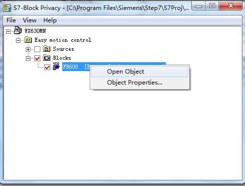

以下是引用Danielcjd在2015-03-23 13:12:37的发言 >1楼:这是一个提醒对话框:对块的加密是不可逆的。需要备份一个源文件,以防以后解密使用。
在Step7 v5.5的版本中,如何对FB,FC块的加密
1.安装
打开Step7 V5.5的安装盘,文件“CD_2\Optional Components\S7 Block Privacy\Setup.exe”程序。安装完成即可。
2.使用
安装完成后,打开Step7项目,在程序“块”右键,就会出现"Block Privacy..."功能菜单。
然后钩选你需要加密的块,右键点击块,在弹出菜单中选择加密功能“Encrypt block...”
此时会弹出“Block Encryption ”窗口,两次输入至少12个字符密码后,就对块加密了。
加密后的块会变红色。
如果你想取消密码,右键点击加密的块,就会出现“Decrypt Block...”功能菜单,两次输入密码后,就可以对块解密了。
谢谢,目前我遇到的问题是
能够加密,不能够解密。
点击块的右键不出现Decrypt Block...
如图所示,这是怎么回事
记得以前安装的都可以解密,下载我升级了step7 5.5 sp4,难道跟版本有关系吗?
