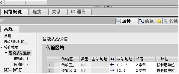

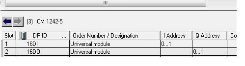

楼主没回复,我就来说一下我最终是怎么连上的以供参考。
在新的S7-1200 Easy Plus中有这么一句 “与主站通信组态的槽交叉对应” ,也就是在配置硬件时,主站槽1是输入,那么从站的槽1设置成输出,这样就能解决了。
