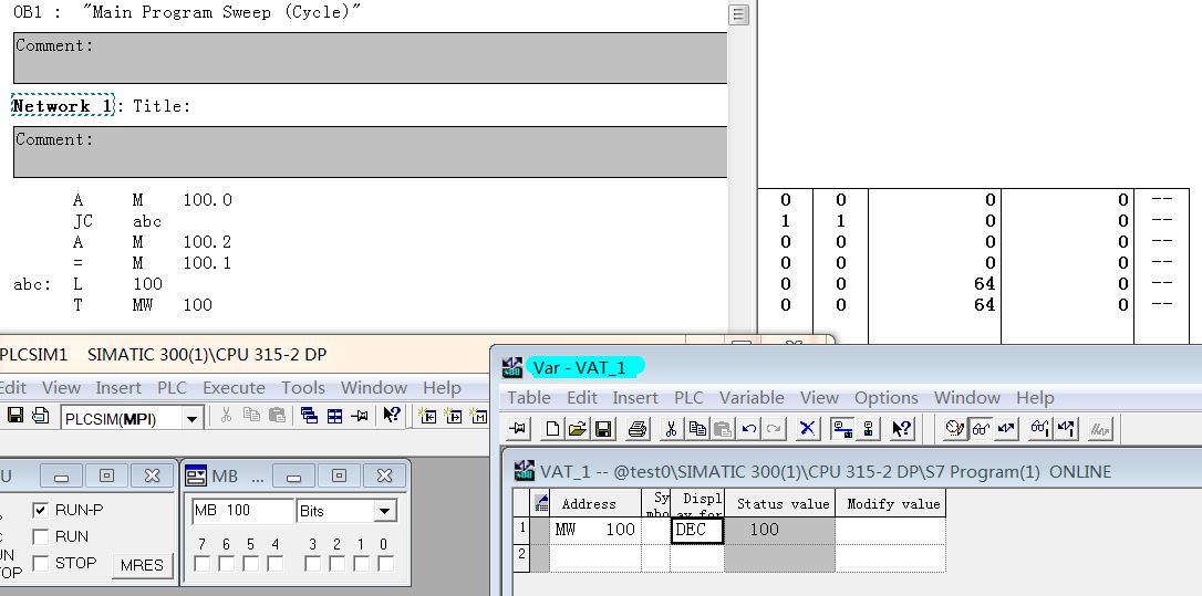

问一个非常弱的问题:
大家看我图片中的程序,我的意思是要M200.0等于1的时候跳转,但是发现我M200.0=0的时候也跳转,而且JC 的RLO 它不管M200.0是啥,它都等于1.
求解释!
