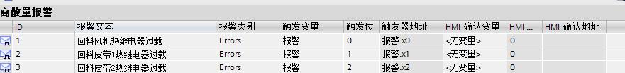

TIA V13中 触发器变量是MW13,
触发位0~15,分别对应的地址,在软件上显示的是 PLC的变量名.x0~.x15?
我不知道这个是什么意思?分别对应PLC中的地址是什么?
是M14.0~M14.7和M13.0~M13.7吗?为什么?
如果MW13对应的触发器地址是M14.0~M14.7和M13.0~M13.7,
那MW14对应的触发器地址就是M15.0~M15.7和M14.0~M14.7,
那这MW13和MW14对应的触发器地址不是有重复??
问题有点多,本人初学者,请老师帮帮我,非常感谢~
