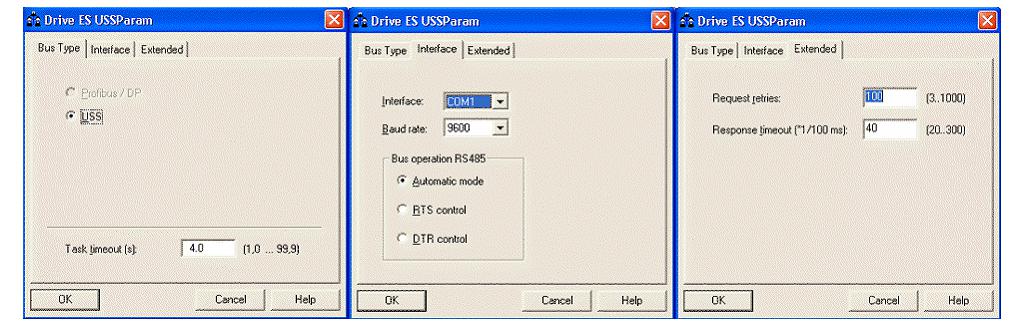

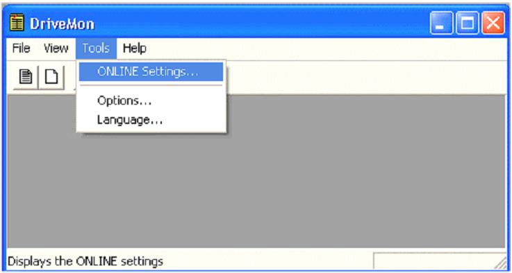

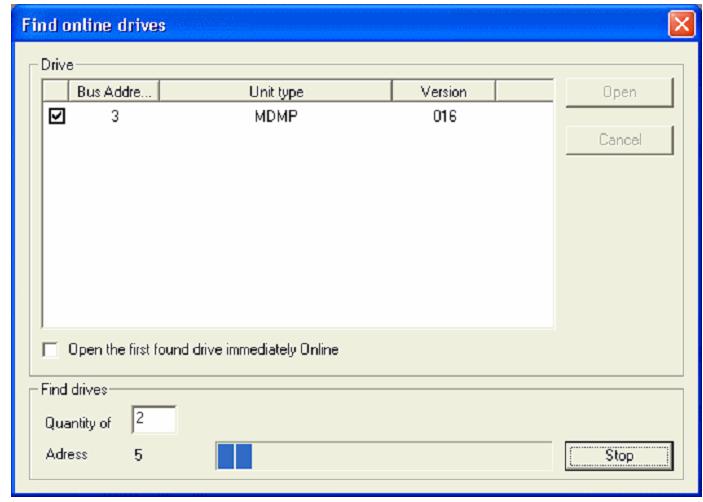

回复:drive monitor为什么连不上6se70
旎戈
    345
    24
注册时间:2014-02-13
发布于 2015-03-27 09:39:50
5楼
应该没问题,先配置接口,选择所要用到的端口(根据设备管理器配置),一般波特率9600。
