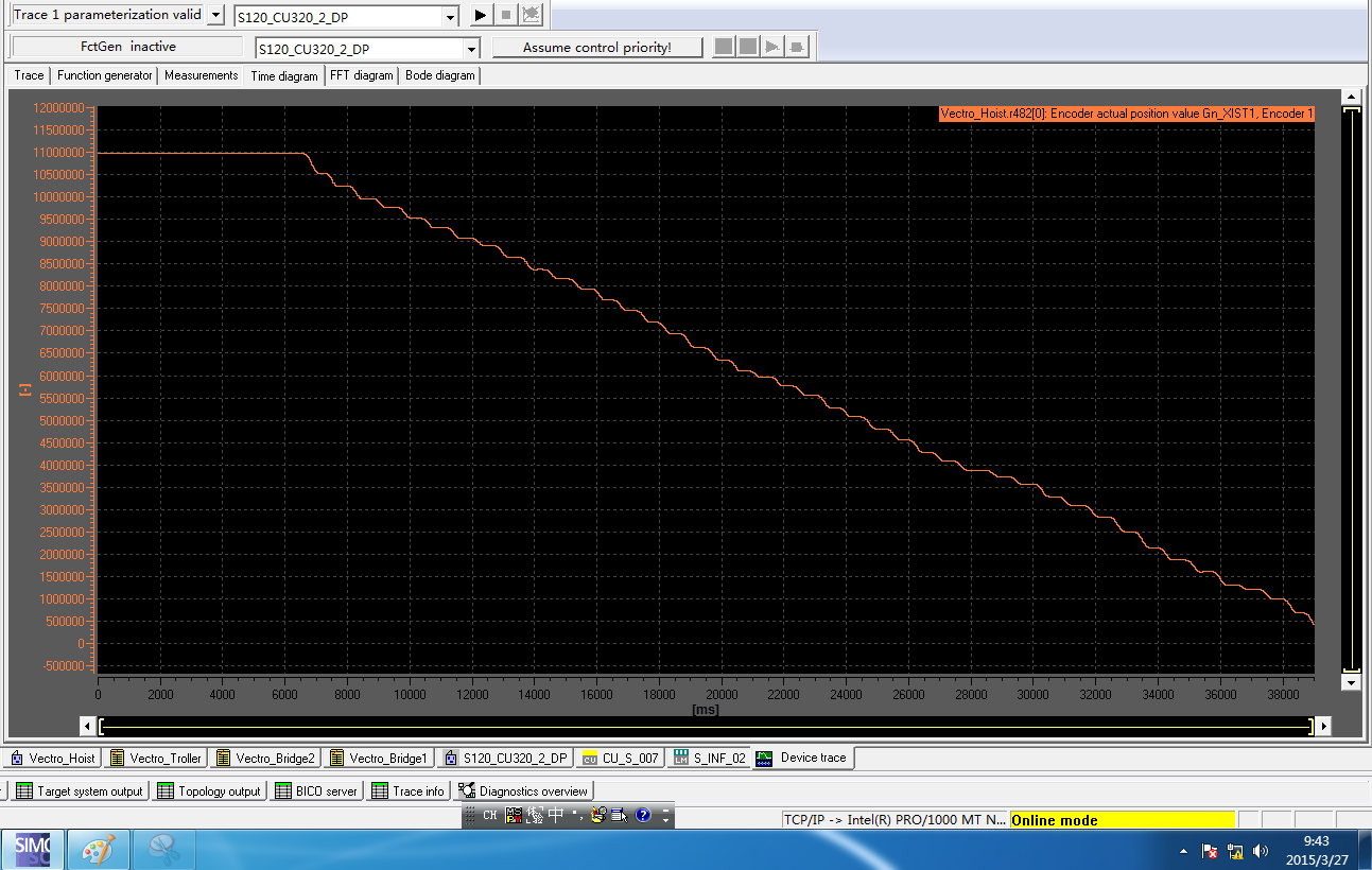

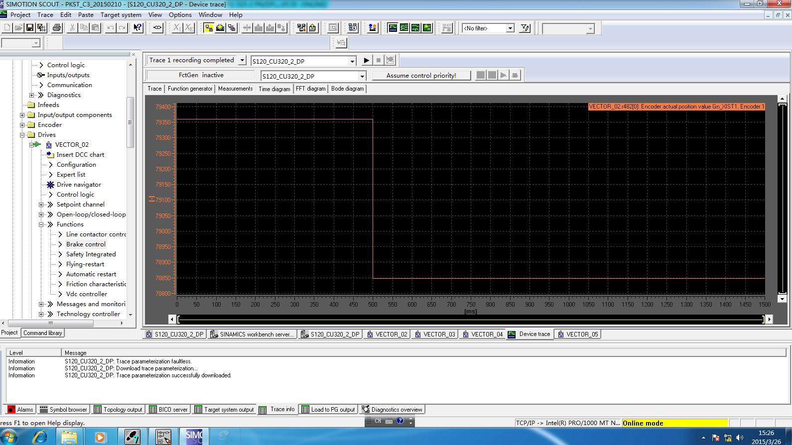

问题已解决,是编码器的A相和Z向线接反,
接反前通过Trace查看R482的图片如下
在该状态下,手动盘电机时,大概0.5S脉冲触发一次,
线对调后,通过Trace同样查看R482的图片如下
通过该图可查看,当电机旋转时,编码器也一直往一个方向变化,正常的信号
