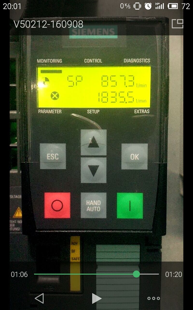

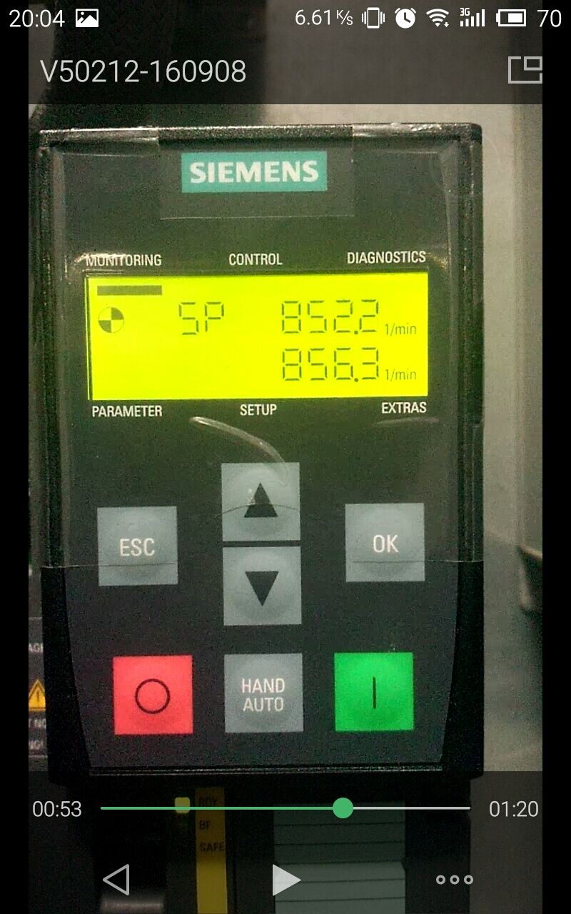

非常奇特的问题-G120变频器 输出速度突然飙升
3591
2015-03-29 20:10:53
如下图所示,正常的时候面板上的状态显示两个速度值,设定速度值和实际输出速度值,设备是磨床,当倍率或者进给相对小的时候,可以全程工作,没有任何问题,但是当将磨削进给增加时,变频器运行一段时间后输出速度飙升,然后产生7901故障停止,如下图所示监测了一下电流没什么问题,不知是什么原因?感觉有点内部控制失控的样子,请各位帮忙分析一下。
谢谢
