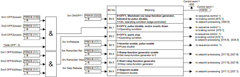

回复:6SE70变频器上电o008,报A017
旎戈
    345
    24
注册时间:2014-02-13
发布于 2015-03-30 17:21:08
结合上述,bit1为低电平,OFF2=0,该怎么处理?
