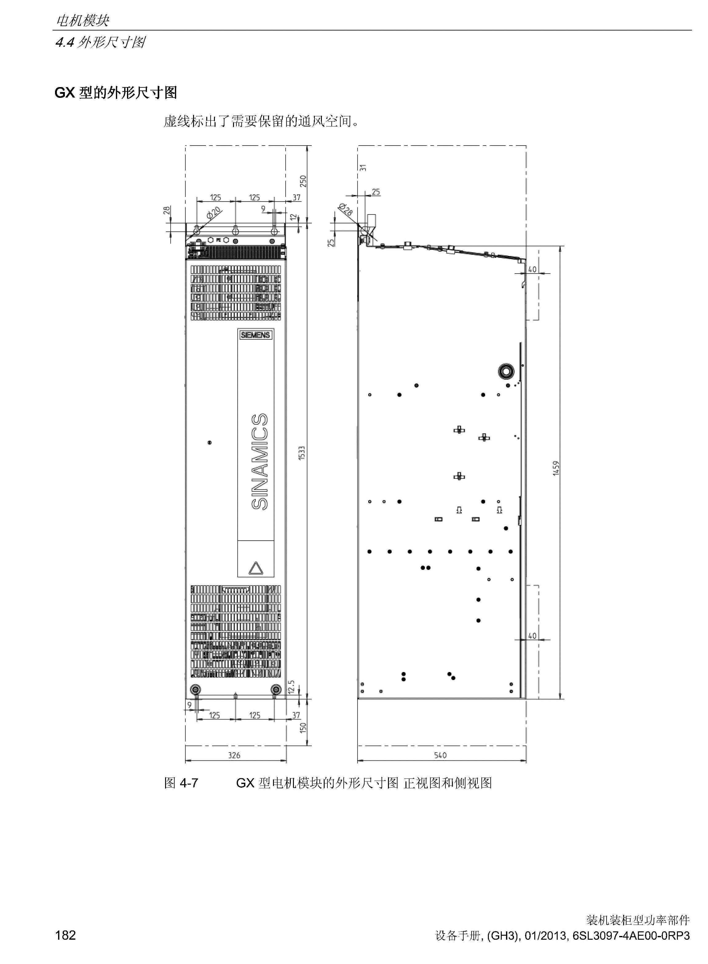

你是不是没有找呀?西门子的传动产品,别的不说,资料该提供的应有尽有。
