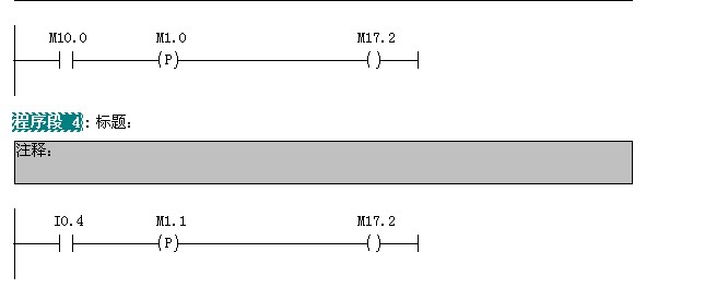

回复:s7300PLC想要一个上升沿脉冲但(P)的效果与200系列的不同

以下是引用yyh1910在2015-03-28 14:53:58的发言 >5楼:多谢根据你的方法解决了。还想问问,现在PLC与KTP400屏连接后屏上没有数据,PLC需要设置吗
以下是引用LJCLWYF在2015-03-28 11:17:13的发言 >4楼:m17.2的状态是根据i0...
引用4楼详细内容:
m17.2的状态是根据i0.4的状态来变化的。与m10.0的状态无关。你的输入端是m10.0还是i0.4?
要确保图中的m1.0和m1.1没有在程序的其他地方使用。m17.2是根据m1.0或m1.1的状态变化而变化。
200的脉冲指令虽然不需要写地址,但每个脉冲指令都是有编号的(在run模式下程序编辑时可以看到),脉冲指令后面的逻辑状态是与连接在他前面的脉冲指令编号的状态相关的,每个编号只能使用一次,这也是200的脉冲指令有数量限制和在一个扫描周期里多次调用的子程序里不能使用脉冲指令的原因。
