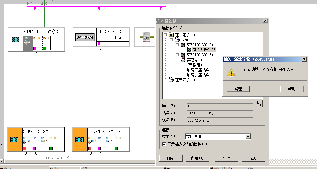

以下是引用小豆苗在2015-04-01 11:27:54的发言 >14楼:如果你只是想作为profinet i/o的话,那就加载gsd文件就可以了
但是用tcp的话,那你需要建立连接,然后需要调用通讯功能块
这是什么情况,是集成的PROFINET口不支持这种配置吗?
